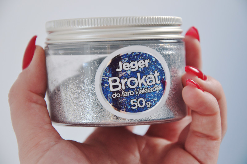

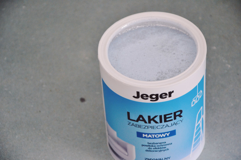

Chodziłam więc między pułkami z farbami, aż w oczy rzucił mi się mały słoiczek z brokatem do ścian. Wróciłam do sceptycznego sprzedawcy, z pytaniem, jak to się aplikuje na ścianę. Wskazał mi matowy lakier do ścian, w którym brokat można wymieszać. Powiedział też, że takim sposobem będzie prościej zrobić fajny efekt bez profesjonalnego sprzętu.
Zawierzyliśmy panu, zwłaszcza, że za nowym pomysłem, przemawiała też cena. Cała ściana kosztowała nas nie całe 150 zł. To dużo mniej, więc zdecydowaliśmy, że zaryzykujemy.

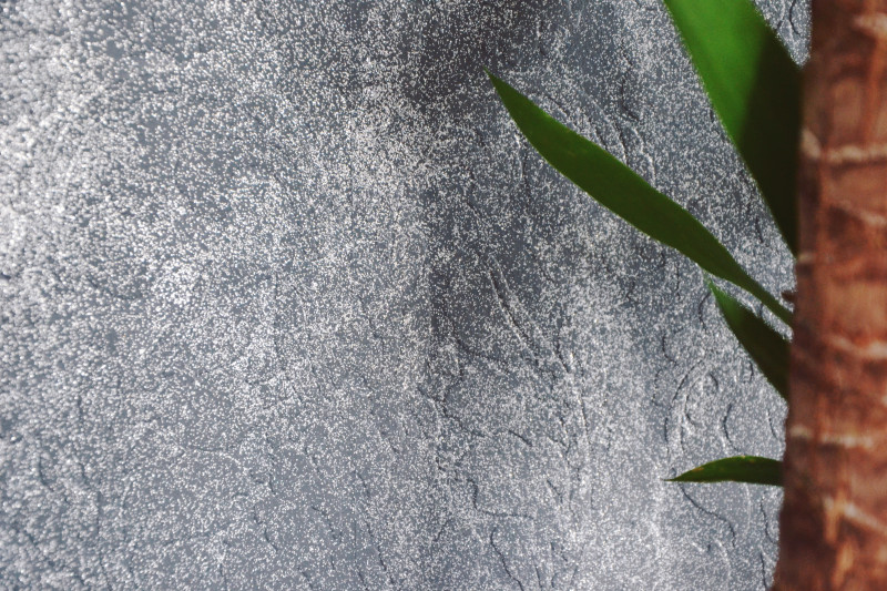

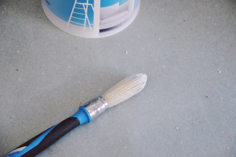

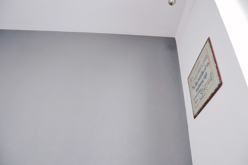

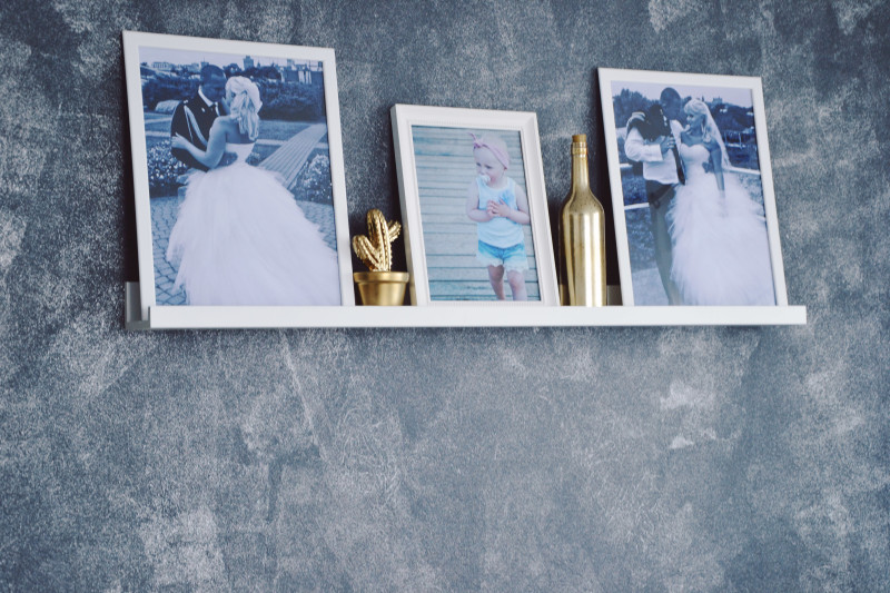

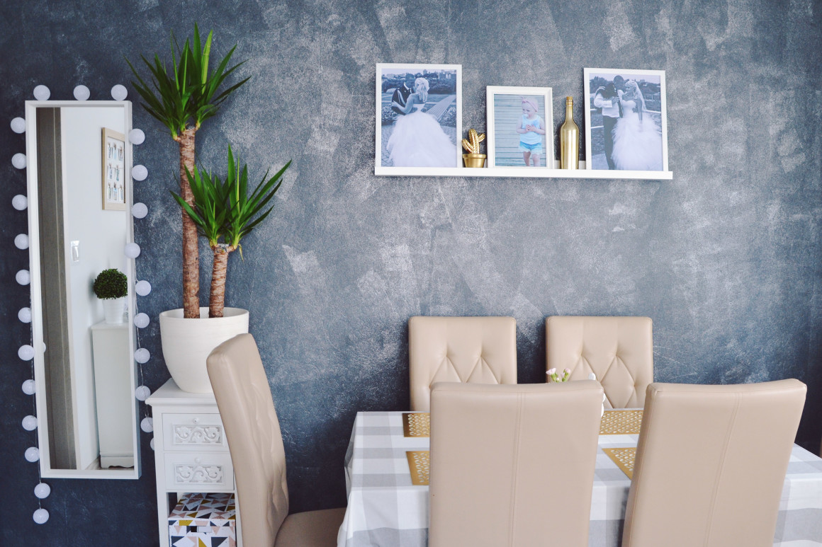

I wyszło. Ściana wcześniej miała tapetę, którą możecie obejrzeć tutaj (klik). Wzór do tej pory mi się podoba, więc nie zrywaliśmy jej. Pokryliśmy dwoma warstwami grafitowej farby. A gdy wyschły, wymieszaliśmy brokat z lakierem. Najpierw wypróbowaliśmy delikatnie efekt w miejscu, pod listwą przypodłogową. Wyglądało mega. Zaczęliśmy nakładać efekt dekoracyjny cienkim wałkiem, warstwa przy warstwie, tak jak zwykłą farbą. Szybko się zorientowałam, że coś jest nie tak, bo brokatu było zdecydowanie więcej w momencie pierwszego przyłożenia wałka, a później, efekt był coraz mniej widoczny.
I już miałam popadać w załamanie, gdy wpadłam na pomysł, żeby machać wałkiem niedbale w różne strony, najlepiej na ukos, ruchami „na krzyż”, jak artysta w transie.
Mojemu mężowi na początku taka profanacja porządnej roboty nie wychodziła. Ja sama z kolei jestem dobrym teoretykiem, ale z praktyką już gorzej. Na szczęście po małej awanturce, mój chłopina załapał, a ja zdecydowałam, że lepiej się przymknę, żeby mnie z tym malowaniem nie zostawił samej. I dalej jakoś to poszło.

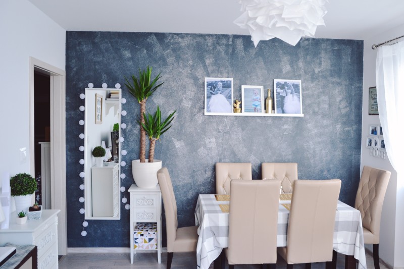

Efekt końcowy – industrialny glamour
Efekt takich kombinacji to połączenie dwóch opcji, które rozważałam. W ciągu pochmurnego dnia ściana wygląda jak metaliczna, trochę loftowo, industrialnie. A gdy świeci piękne słońce, albo przy świetle lampek, świec wieczorem, wychodzi brokatowy łysk, który jest tak bajkowy, że aż hipnotyzuje. Wszystkim, którzy chcieliby pokombinować z dekoracją ścian na własną rękę, szczerze polecam takie rozwiązanie.
